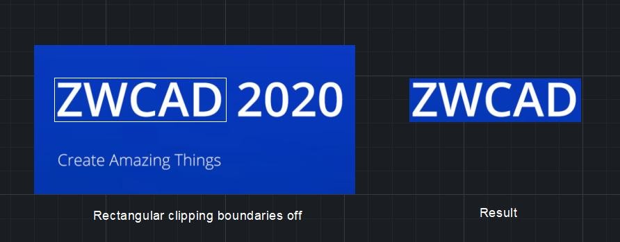

Découper des images matricielles​
Vous pouvez afficher la partie souhaitée de l'image grâce au rognage d'image et améliorer la vitesse de régénération afin de définir la zone d'affichage et d'impression de l'image.
Deux types de limites de rognage sont disponibles : le rectangle constitué de lignes et la polyligne. Le point situé à l'intérieur d'une limite d'image, même s'il s'agit d'un point auto-intersectant, doit être spécifié lors de la définition de nouvelles limites. Ici, le rectangle représente le modèle par défaut de la limite de rognage. Un seul bord de rognage est attribué à chaque instance d'image, mais plusieurs instances de la même image peuvent se voir attribuer des bords différents.
l'image découpée peut être affichée à l'intérieur du périmètre de découpage ainsi qu'à l'intérieur de son périmètre d'origine.
Vous pouvez supprimer la limite de découpe d'une image et utiliser le cadre d'origine de l'image pour afficher l'image rognée à la place. Cependant, le bord de l'image à rogner doit rester visible.
Pour découper une image en forme de rectangle
  1. Sélectionnez Modifier \Découper \Image dans le menu principal.
  2. Sélectionnez le bord de l'image que vous souhaitez rogner.
  3. Si vous y êtes invité, tapez N (Nouveau contour) pour créer un nouveau contour de découpage.
  4. Sélectionnez Rectangulaire.
  5. Spécifiez le premier coin du rectangle de découpage.
  6. Spécifiez le second coin du rectangle de découpage. l'image sélectionnée est rognée de sorte que seule la partie intérieure du rectangle reste visible.
