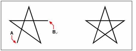

Convertir des lignes et des arcs en polyligne​
1️⃣ Lancez PEDIT et sélectionnez une ligne ou un arc.
2️⃣ À la question « L'objet sélectionné n'est pas une polyligne. Voulez-vous le transformer ? », répondez Oui.
3️⃣ Choisissez Joindre et sélectionnez les autres lignes et arcs reliés bout à bout.
info
Les objets doivent se toucher exactement par leurs extrémités. La polyligne obtenue prend les propriétés (couleur, type de ligne…) du premier objet sélectionné.
astuce
Une polyligne fermée est indispensable pour mesurer une surface ou créer un volume par EXTRUSION. Si les objets se croisent au lieu de se toucher, utilisez plutôt CONTOUR.

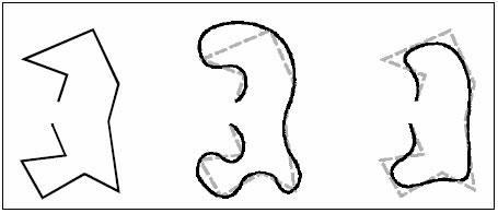

Lisser une polyligne​
Polyligne d'origineAjusterSpline
La courbe passe par tous les sommetsLa courbe passe par le premier et le dernier sommet ; les autres servent de points de contrôle
L'option Décalage de la courbe rend à la polyligne ses segments droits.
