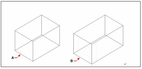

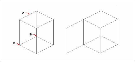

| Option | Effet | Ce que vous indiquez |
| Extruder | Prolonge les faces sélectionnées | Une hauteur et un angle de dépouille, ou un chemin |
| Déplacer | Déplace les faces sans changer leur orientation | Un point de base et un point d'arrivée |
| Décalage | Décale les faces d'une distance : une valeur positive agrandit le solide, une valeur négative le réduit (par exemple pour agrandir un perçage) | Une distance |
| Supprimer | Supprime des faces, par exemple un raccord ou un chanfrein | Les faces à supprimer |
| Rotation | Fait pivoter des faces autour d'un axe | L'axe (2 points, objet, X, Y, Z ou vue) et l'angle |
| Effiler | Incline des faces d'un angle autour d'une ligne de base | Un point de base, un 2e point de l'axe et l'angle |
| Copier | Copie des faces sous forme de régions ou de corps indépendants | Un point de base et un point d'arrivée |

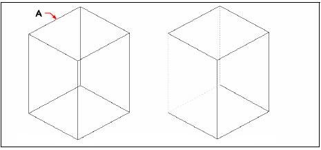

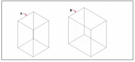

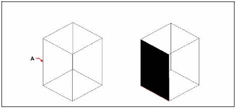

Exemple : décaler une face
1️⃣ Lancez EDITSOLIDE, choisissez Face, puis Décalage.
2️⃣ Cliquez la ou les faces (A), puis appuyez sur Entrée.
3️⃣ Tapez la distance de décalage.
Décalage et Extruder sont les moyens les plus simples de modifier l'épaisseur ou la longueur d'un solide déjà créé.

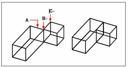

Extruder des faces
- Après la hauteur, ZWCAD demande l'angle de dépouille : 0 (par défaut) extrude perpendiculairement à la face ; un angle positif rétrécit la face, un angle négatif l'élargit. Gardez un angle faible, sinon la face se réduit à un point avant d'atteindre la hauteur.
- Avec l'option Chemin, la face suit une ligne, un arc, un cercle, une ellipse, une polyligne ou une spline. Le chemin ne doit pas être dans le plan de la face, ni présenter de courbures trop fortes.

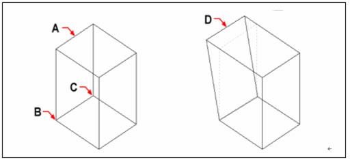

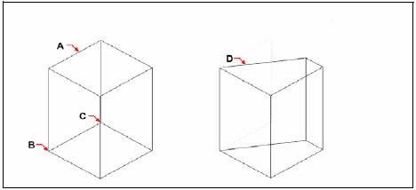

Effiler des faces
Le sens d'inclinaison dépend de l'ordre des deux points de l'axe. Un angle positif incline la face vers l'intérieur, un angle négatif vers l'extérieur.
