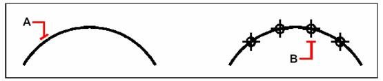

Gauche : Lorsque vous pointez l'objet pour le sélectionner, les divisions sont marquées en commençant par l'extrémité la plus proche du point
dans lequel vous sélectionnez l'objet (A)
À droite : Des blocs ou des points (B) sont placés le long de l'objet pour le marquer à intervalles réguliers.
