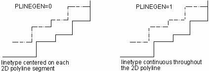

Pour les polylignes, la variable PLINEGEN détermine si le motif est reparti à chaque sommet ou continu sur toute la longueur de la polyligne.
