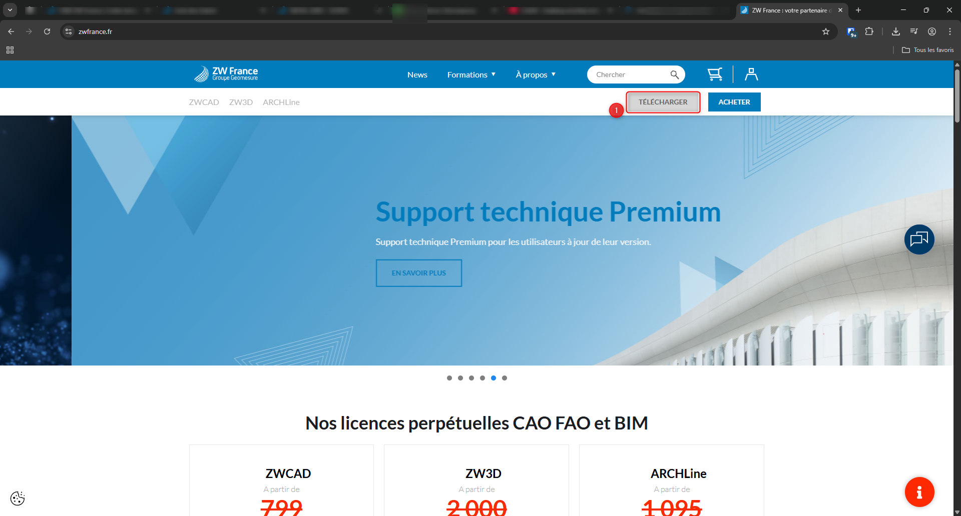

Accéder au site ZW France​
Rendez-vous sur notre site :
zwfrance.fr
Cliquez sur Télécharger.

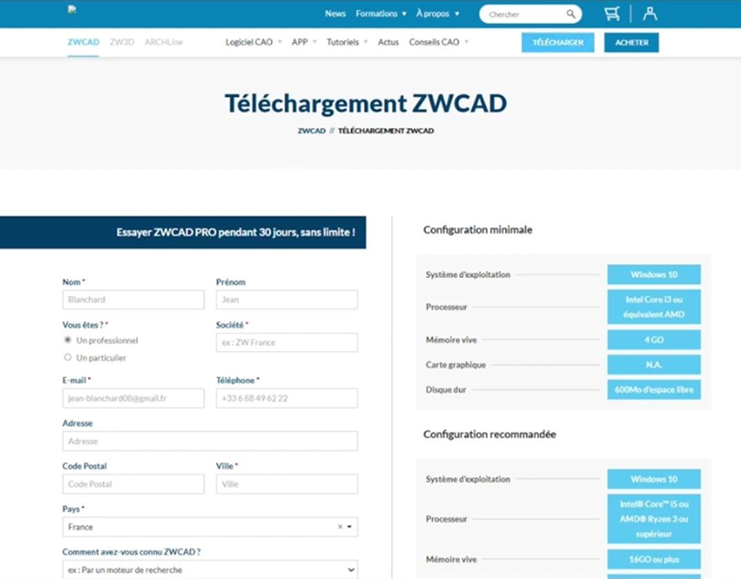

Remplir le formulaire de téléchargement​
Remplissez le formulaire de contact et vos coordonnées.
Prenez soin de lire à droite de la page les pré-requis afin de vous assurer que votre PC supportera ZWCAD
info
ZW France respecte le RGPD et vos données ne sont utilisées que pour l'installation, le support commercial et le support technique. En aucun cas elles ne sont communiquées à des tiers.

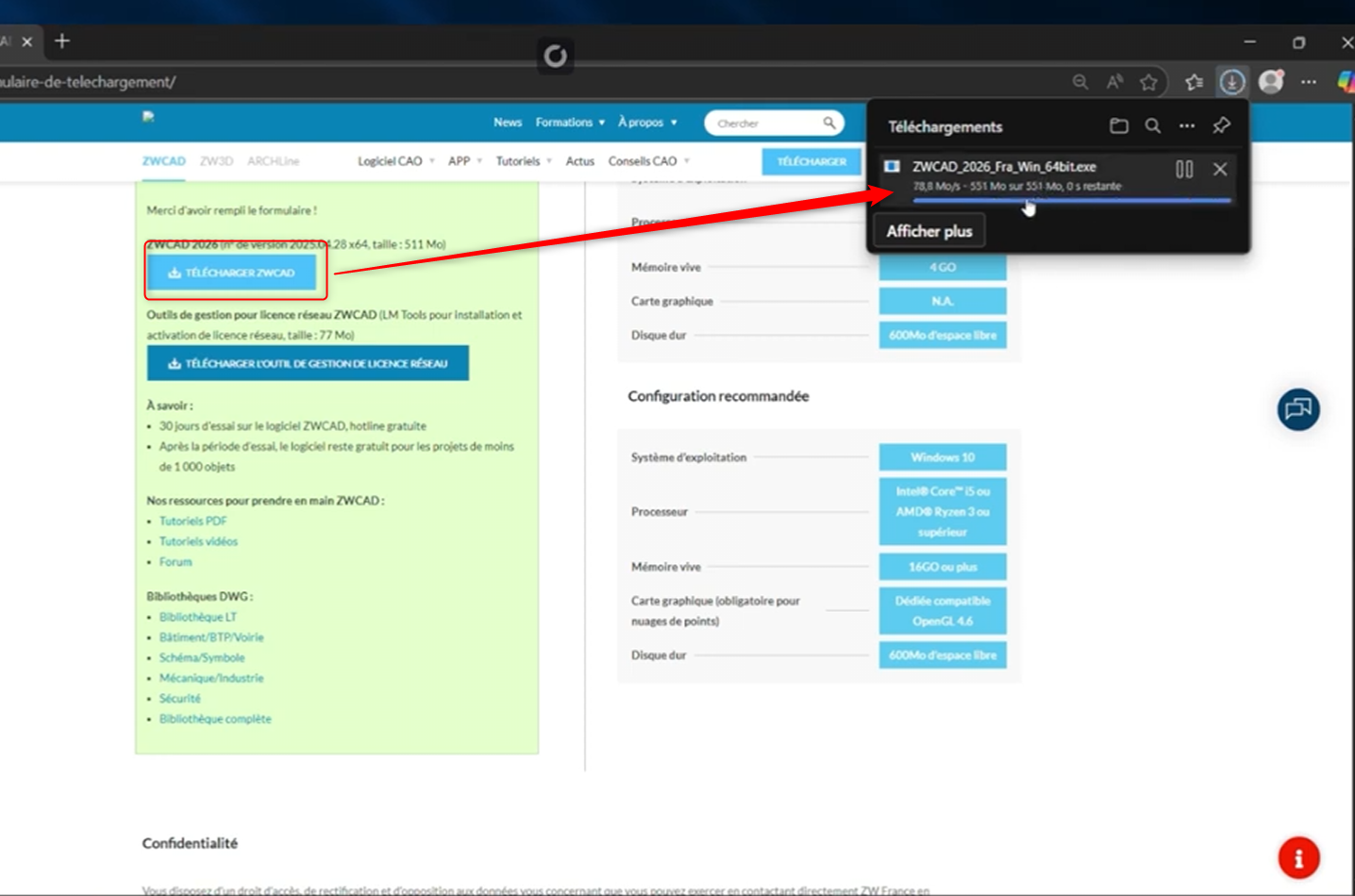

Lancer le téléchargement de ZWCAD​
Une fois le formulaire validé, cliquez sur Télécharger ZWCAD.
Le téléchargement débute automatiquement.

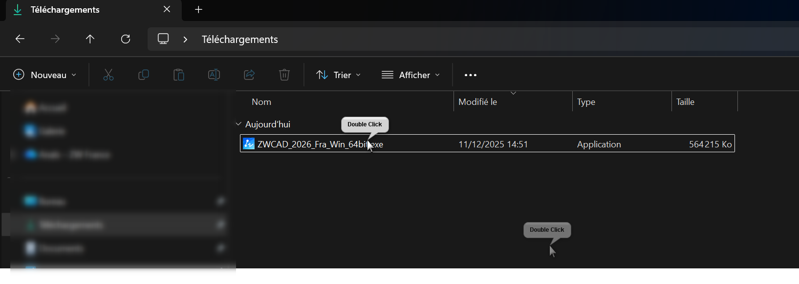

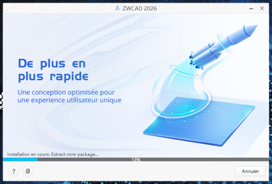

Exécuter le fichier d’installation​
Double-cliquez sur le fichier téléchargé pour démarrer l’installation.

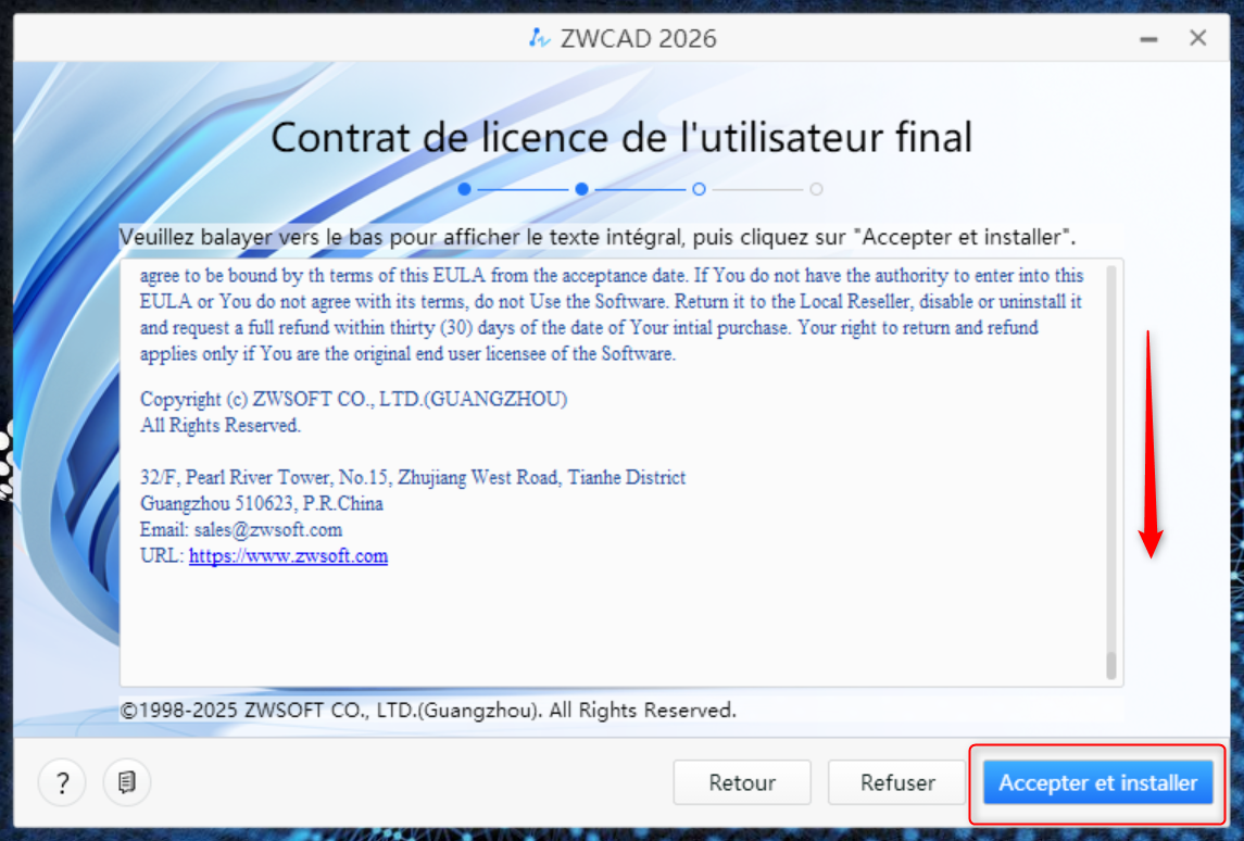

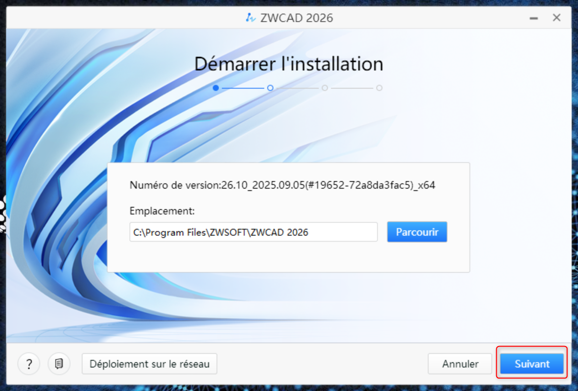

Suivre les étapes de l’assistant d’installation​
Laissez-vous guider par l’assistant et validez chaque étape successivement.

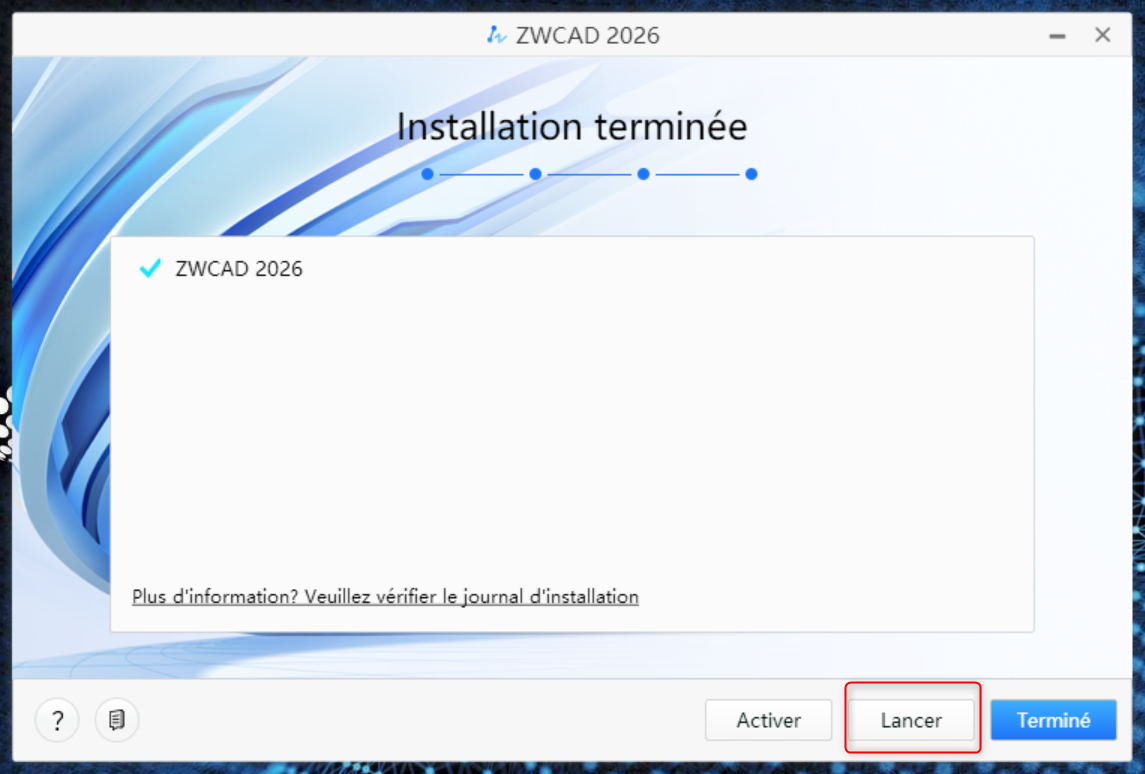

Finalisation de l’installation​
L’installation est maintenant terminée.
Un raccourci ZWCAD a été automatiquement créé sur votre bureau.
