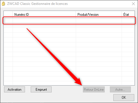

Voici comment rendre votre licence ZWCAD 2010 (dans le cas d'un transfert de licence comme pour un changement de PC ou alors dans le cas d'une mise à jour)
Accéder au gestionnaire de licence​
Le gestionnaire de licence peut être lancé manuellement depuis l’emplacement suivant :
C:\Program Files (x86)\ZWCAD 2010\zwlm_ts.exe
Cliquez sur la ligne remplie où se situe votre licence, cliquez sur "Retour Online", puis confirmez. Après quelques secondes, vous serez informé que le retour de licence a été effectué avec succès.
