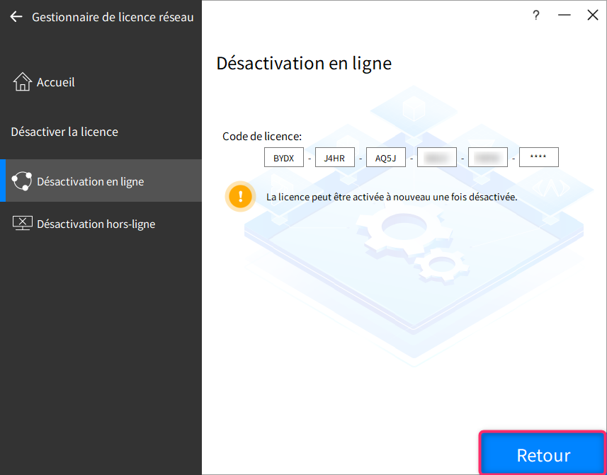

Désactivation de licence réseau​
Cliquez sur le bouton "Retour"
  • Vous obtenez la confirmation de la désactivation. Si il y a un échec à cette étape, une règle de pare-feu bloque peut-être la connexion (port 8888) et il faut procéder à la désactivation hors-ligne

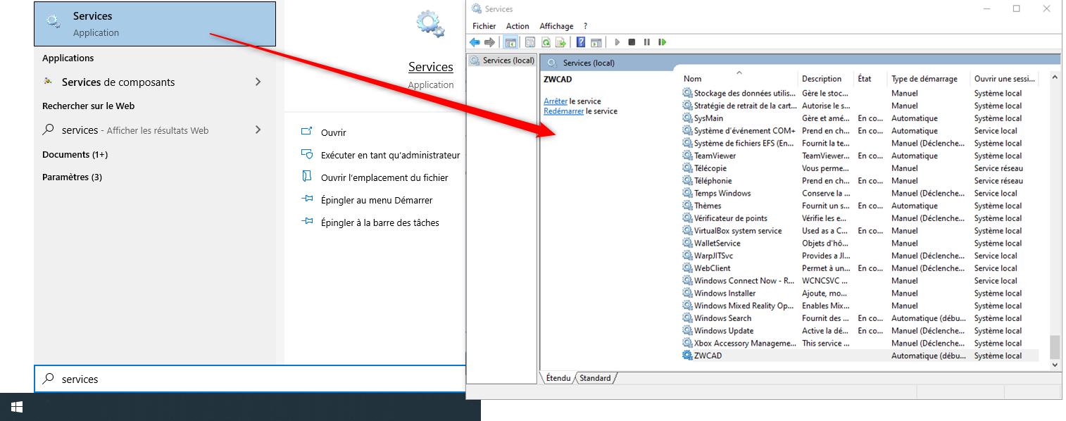

Arrêtez le service, rendez-vous dans le panneau des services Windows :
Sélectionnez ensuite le service de licence réseau ZWCAD (nom donné lors de la configuration du service), puis arrêtez-le :

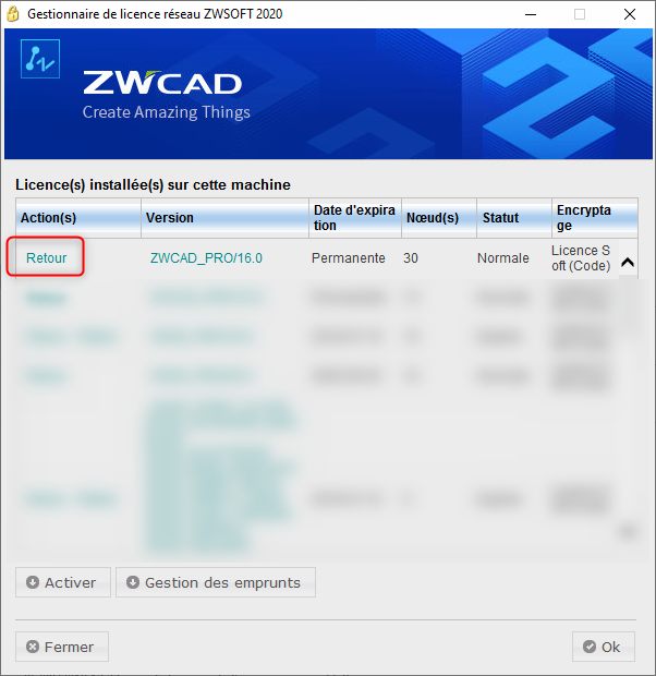

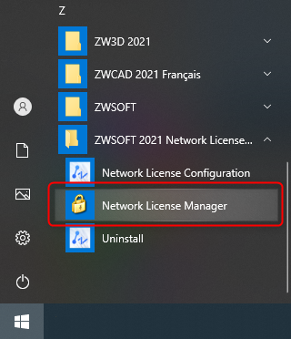

Une fois le service arrêté, rendez-vous dans le gestionnaire de licence réseau pour désactiver votre licence :
Identifiez ensuite la licence à désactiver, puis cliquez sur le bouton "Retour" situé dans la colonne de gauche :
Sélectionnez ensuite "En ligne", puis confirmez. Après quelques secondes, une message de confirmation vous indiquera que votre licence est bien désactivée.
