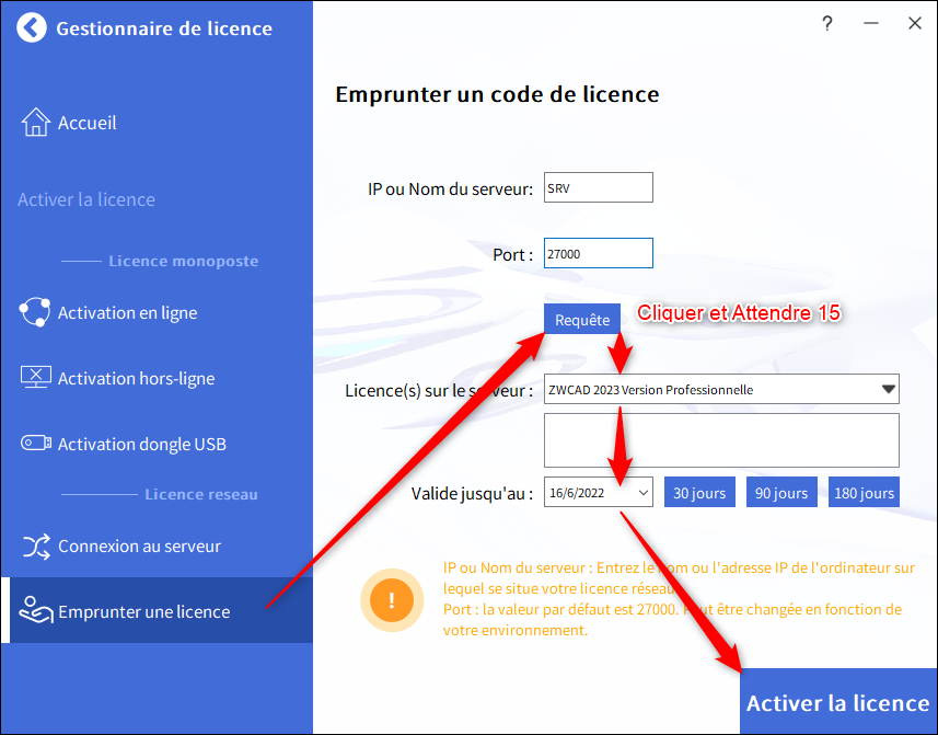

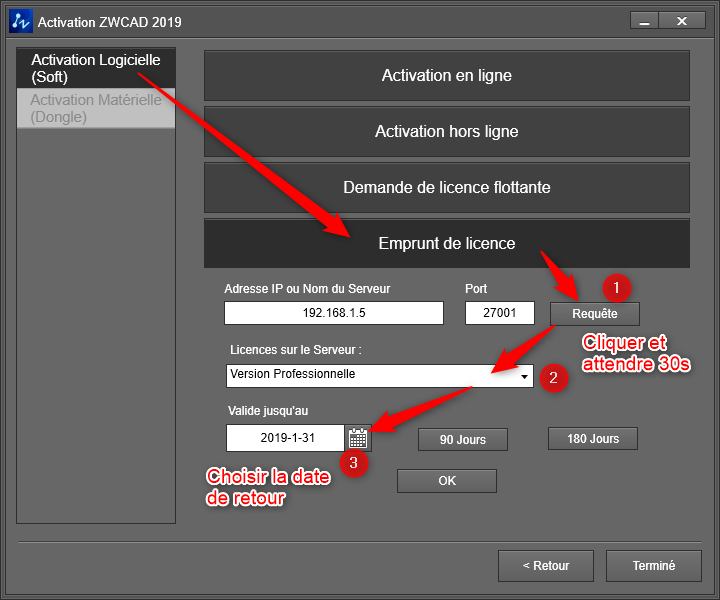

L'emprunt de licence réseau vous permet d'utiliser ZWCAD sans connexion au serveur de licence pour une durée maximale de 6 mois.
Sur ZWCAD antérieur à 2022
Si vous avez une licence réseau d'activée sur votre poste il vous faut la rendre. Voici la procédure à suivre :Désactivation de la licence réseau du poste utilisateur
La licence reviendra automatiquement sur le serveur à la date spécifiée.

Dans le cas où vous souhaitez rendre une licence avant la date spécifiée, pour pouvez le faire directement depuis la même interface.
Cependant, il peut arriver que la liste des (du) serveur soit vide... Du coup, l'opération est impossible. Cela est probablement dû au fait que l'adresse IP du serveur a changé entre temps, et le serveur de licence ne la retrouve plus. Dans ce cas, il faudra aller dans l'éditeur du registre pour aller modifier manuellement l'adresse IP comme suit:
REGEDIT > Ordinateur\HKEY_CURRENT_USER\SOFTWARE\ZWSOFT\ZWCAD\20XX
