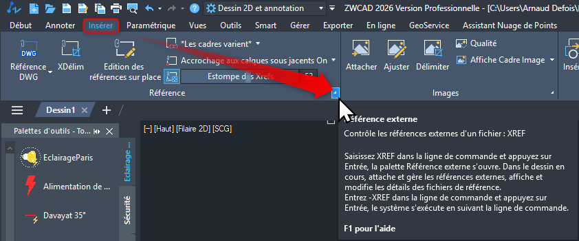

Ouvrir le gestionnaire des XREF​
  • Commande : XREF
  • Ruban : onglet Insérer > groupe de commandes Référence
Le gestionnaire s’ouvre et affiche la liste des fichiers attachés.

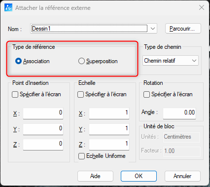

Types de XREF​
  • Association : l’échelle et la rotation s’appliquent à toutes les occurrences.
  • Superposition : n’affiche pas les XREF imbriquées.
    Utile pour éviter les doublons dans des projets complexes.
Attacher une XREF​
  1. Dans le gestionnaire XREF, cliquez sur Référence DWG (ou image, PDF, DGN…).
  2. Choisissez le fichier.
  3. Définissez :
    • le point d’insertion (saisi ou spécifié graphiquement),
    • le facteur d’échelle,
    • l’angle de rotation.
  4. Validez : la XREF apparaît dans votre dessin.
