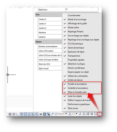

Paramétrage de l’annotativité​
Paramétrer les aides au dessin​
1️⃣ Cliquer sur le menu de personnalisation de la barre d’état (en bas à droite).
2️⃣ Activer :
  • Échelle d’annotation
  • Visibilité d’annotation
  • Mise à l’échelle automatique

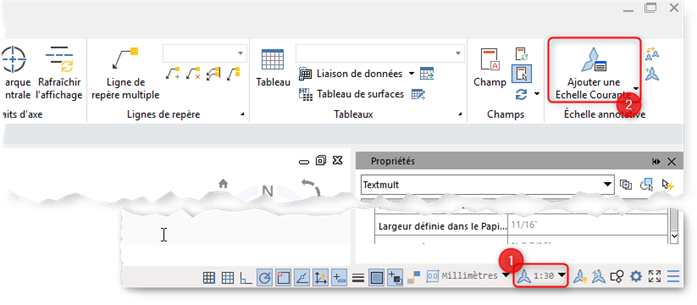

Définir l’échelle annotative courante​
Dans l’espace objet, l’échelle annotative courante contrôle la taille d’affichage des objets annotatifs.
  • Barre d’état → Échelle d’annotation
  • Commande : CANNOSCALE
Exemple : définir l’échelle à 1:100.
CANNOSCALE Entrez une nouvelle valeur pour CANNOSCALE "1:1" : 1:100
markdown Copier le code

Il est également possible, après avoir modifié l’échelle courante, de sélectionner un objet puis d’utiliser la commande Ajouter l’échelle courante.
