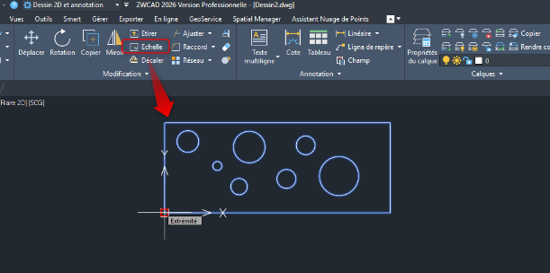

1️⃣ Lancez la commande ÉCHELLE (tapez ECHELLE au clavier ou utilisez l’icône).
2️⃣ Sélectionnez la ou les entités à mettre à l’échelle.
3️⃣ Indiquez le point de base (centre de la mise à l’échelle).

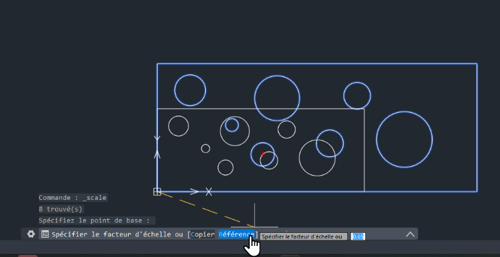

Mise à l’échelle avec facteur​
  • Entrez un facteur numérique :
    • 2 → double la taille
    • 0.5 → réduit de moitié
    • 0.9 → réduit de 10 %
  • Exemple : pour réduire à 96 %, tapez 0.96.
astuce
Activez l’option Copie si vous souhaitez conserver l’objet d’origine.
Mise à l’échelle par référence​
1️⃣ Dans la ligne de commande, activez l’option Référence (R + Entrée).
2️⃣ Indiquez une longueur de référence en cliquant sur deux points.
3️⃣ Saisissez ensuite :
  • soit la nouvelle longueur au clavier ;
  • soit l’option Point (P + Entrée), qui permet de définir graphiquement la nouvelle longueur en cliquant sur deux points.
