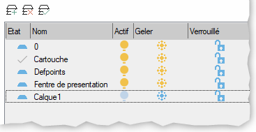

Geler ou inactif
La différence entre Geler et Inactif peut sembler minime, mais elle a un impact réel sur le dessin.
Pourquoi existe-t-il deux commandes pour une action qui paraît similaire ?
En réalité, que l’on utilise la fonction Calque > Geler ou la fonction Inactif, ces deux états ont chacun leurs spécificités.
Lorsqu’un calque est gelé​
1️⃣ Les objets correspondants n’apparaissent plus à l’écran.
2️⃣ Ils ne sont pas régénérés lors de chaque REGEN du dessin.
3️⃣ Les objets sont retirés de la base de données graphique.
4️⃣ Ils ne sont pas pris en compte dans la sélection rapide.
5️⃣ Les objets ne sont pas pris en compte dans les calculs de ZOOM étendu ou ZOOM tout.
Lorsqu’un calque est inactif​
6️⃣ Les objets peuvent masquer d’autres objets visibles (commande CACHE).
7️⃣ Les objets restent sélectionnables via TOUT, la sélection rapide ou la commande FILTRE.
8️⃣ Les objets sont pris en compte dans les calculs de ZOOM étendu ou ZOOM tout.
9️⃣ Les objets ne sont régénérés que lorsqu’ils sont libérés.
🔟 Ils ne sont pas régénérés lors d’un REGEN et ne sont pas sélectionnables directement à l’écran.
En résumé​
Geler :
Les objets sont totalement ignorés par ZWCAD, comme s’ils n’existaient pas.
Inactif :
Les objets sont invisibles mais restent présents dans les calculs et certaines sélections, sans être régénérés.
