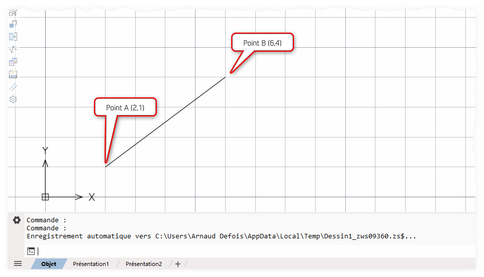

Chaque point du dessin est défini par un couple de valeurs correspondant à sa position en X et en Y.
Par exemple :
  • Le point A a pour coordonnées (2,1) → il est situé à 2 unités sur l’axe X et 1 unité sur l’axe Y.
  • Le point B a pour coordonnées (6,4) → il est situé à 6 unités sur X et 4 unités sur Y.
Pour tracer une ligne entre ces deux points :
  • Saisir 2,1 pour le point A
  • Puis 6,4 pour le point B
Ces coordonnées sont dites absolues, car elles sont exprimées par rapport à l’origine (0,0) du système.
