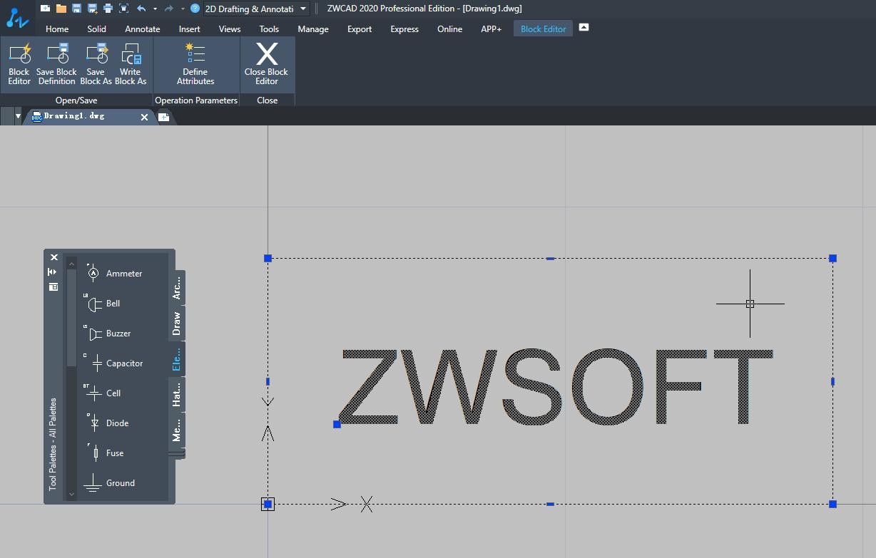

Avec l'éditeur de blocs​
Commande : MODIFBLOC
Ruban : Insérer › Bloc › Editeur de bloc
Boîte de dialogue Éditer la définition du bloc
Le plus simple : double-cliquez sur un bloc, puis confirmez le bloc à modifier. L'éditeur de blocs s'ouvre : la zone de dessin devient grise et un onglet contextuel (ou une barre d'outils) apparaît.
Dans l'éditeur de blocs, vous pouvez :
  • modifier la géométrie de la définition comme dans un dessin normal ;
  • ajouter ou modifier des attributs ;
  • enregistrer le bloc, l'enregistrer sous un autre nom ou comme fichier DWG ;
  • modifier un bloc inséré avec une échelle non uniforme.
Une fois terminé, enregistrez et fermez l'éditeur (FERMERBLOC) : toutes les références du bloc sont mises à jour.

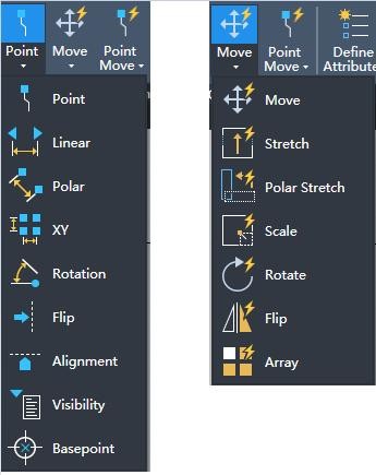

Flexibloc​
Un Flexibloc est un bloc paramétrable : grâce à des paramètres et des actions (déplacer, étirer, mettre à l'échelle, faire pivoter), une même définition peut prendre plusieurs formes. Par exemple, une seule porte flexible remplace plusieurs blocs de portes de largeurs différentes.
Voir Flexibloc.
