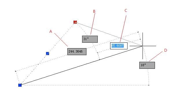

Lors de l'édition par poignées pour étirer un objet, les dimensions disponibles pour la saisie sont les suivantes :
  • Cote résultante
  • Changement d'angle
  • Modification de la longueur
  • Rayon de l'arc
  • Angle absolu
A: Cote Résultante ; B: Changement d'Angle ; C: Changement de Longueur ; D: Angle Absolu
Vous pouvez passer d'une cote à l'autre à l'aide de la touche TAB. Si vous n'avez besoin que d'une partie des champs de cotation, vous pouvez le définir dans les paramètres de saisie des cotes.
