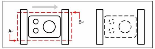

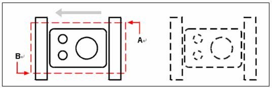

Sélectionner par fenêtre
Cliquez dans une zone vide, puis cliquez un deuxième point. Le sens du tracé détermine le mode de sélection :
| Sens | Mode | Objets sélectionnés |
| De gauche à droite (cadre bleu, trait continu) | Fenêtre | Seulement les objets entièrement à l'intérieur du cadre |
| De droite à gauche (cadre vert, pointillé) | Capture | Les objets à l'intérieur du cadre et ceux qui le traversent |
| Fenêtre | Capture |

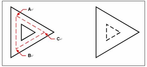

Sélection polygonale
1️⃣ À l'invite Choix des objets, tapez SP (ou CP).
2️⃣ Cliquez les sommets du polygone (A, B, C…).
3️⃣ Appuyez sur Entrée pour fermer le polygone.

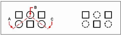

Sélection par trajet
Pratique sur un dessin chargé : seuls les objets traversés par la ligne sont sélectionnés.
1️⃣ À l'invite Choix des objets, tapez T.
2️⃣ Cliquez les points de la ligne de trajet (A, B, C…).
3️⃣ Appuyez sur Entrée.
