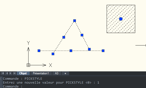

  • PICKSTYLE = 0
Aucune sélection de groupe ou de hachures associatives.
  • PICKSTYLE = 1 Sélection de groupe, mais pas le contour de la hachure :

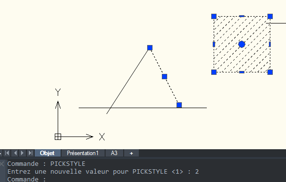

  • PICKSTYLE = 2
Sélection du contour des hachures mais pas du groupe
