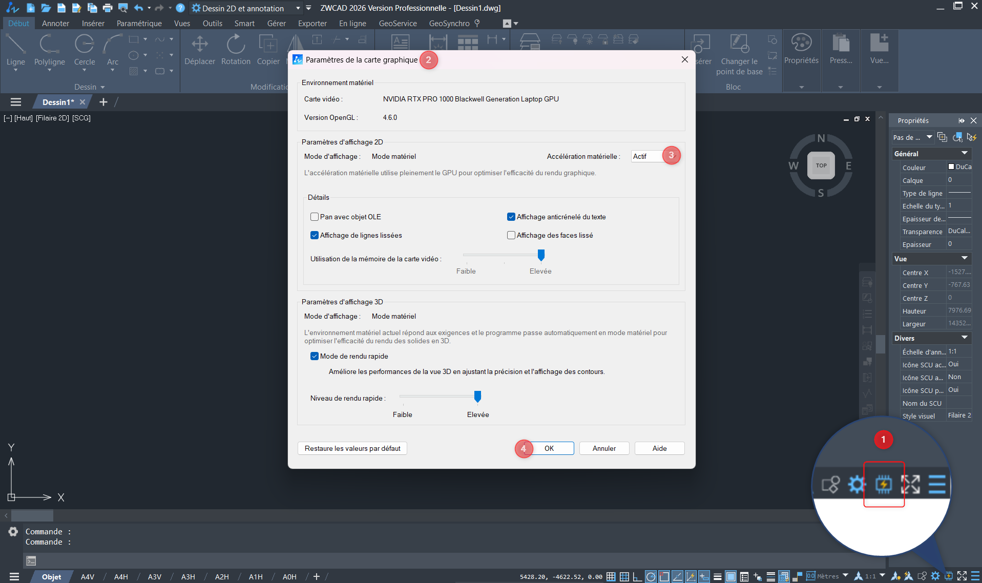

En bas à droite de l'interface de ZWCAD, dans la barre d’état, vous pouvez accéder au bouton permettant de gérer l’accélération matérielle.
  1. Cliquez sur l’icône Accélération matérielle située dans la barre d’état.
  2. La fenêtre de configuration de l’accélération matérielle s’ouvre.
  3. Activez l’option Accélération matérielle si celle-ci est désactivée.
  4. Validez les modifications.
La barre d’état de ZWCAD permet notamment d’accéder directement aux paramètres de l’environnement de dessin, dont l’accélération matérielle.
Comment vérifier si l’accélération matérielle est active ?​
Ouvrez de nouveau la fenêtre des paramètres de l’accélération matérielle.
Vérifiez que :
  • l’option Accélération matérielle est activée ;
  • votre carte graphique est correctement détectée ;
  • une version compatible d’OpenGL est disponible.
