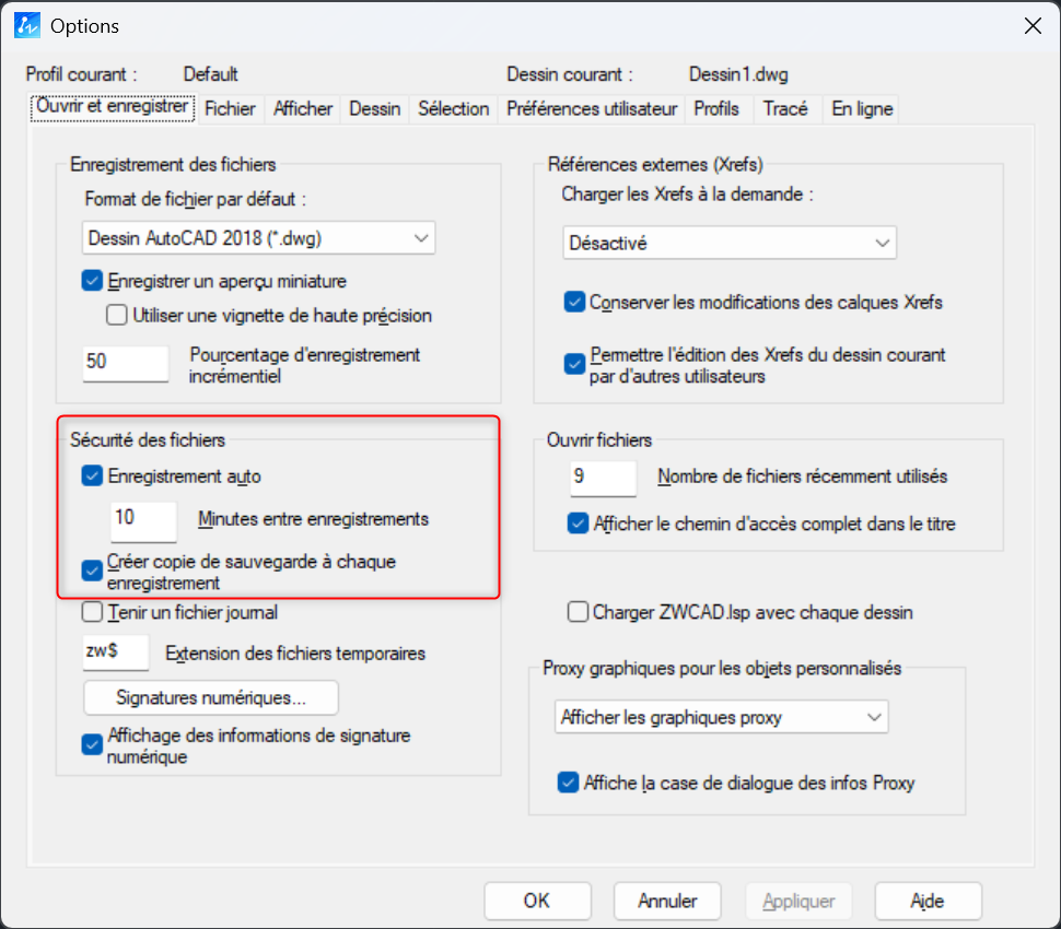

Assurez vous que la sauvegarde automatique est bien activée :​
Tapez la commande CONFIG, puis validez avec la touche Entrée. Ouvrez ensuite l’onglet Ouvrir/Enregistrer.
Dans cette section, vérifiez les paramètres suivants :
Sauvegarde automatique : assurez-vous que l’option est cochée et que l’intervalle de sauvegarde correspond à vos besoins. Attention, un intervalle trop court peut entraîner des ralentissements, notamment si vos fichiers sont stockés sur un serveur.
Sauve DWG courant : cette option limite la sauvegarde automatique au dessin actif, évitant ainsi la sauvegarde simultanée de plusieurs fichiers, ce qui peut être chronophage.
Créer une copie de sauvegarde : lorsque cette option est activée, un fichier .bak est généré, correspondant à la version précédente du dessin. Cette option est recommandée pour sécuriser vos données.

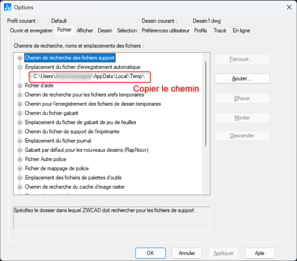

Manuellement​
Dans certains cas, le gestionnaire ne donne rien. On peut donc utiliser la méthode "manuelle" :
Allez dans la config (taper Config) puis dans l'onglet fichier en consultant la rubrique "Emplacement des sauvegardes automatiques"
Dans cette liste de fichiers, repérez les zw$ , leur date et leur taille. Si l'un parait correspondre à votre sauvegarde, renommez le en .DWG et ouvrez le avec ZWCAD.
info
Il nous est parfois demandé pourquoi aucun fichier récent n’apparaît dans ce dossier. En réalité, si vous enregistrez régulièrement votre travail, la sauvegarde automatique devient inutile et, lors de la fermeture normale de ZWCAD, le logiciel supprime les fichiers .zw$ devenus obsolètes afin d’éviter une accumulation inutile. Par ailleurs, le fichier .bak correspond à la copie de sauvegarde générée à partir de la dernière sauvegarde automatique.
