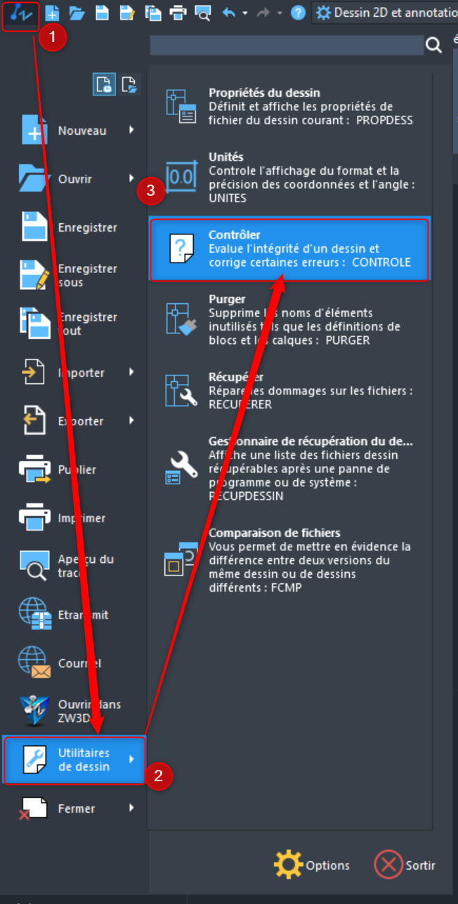

Faire un contrôle​
La commande CONTROLE, classique, qui permet de corriger des dysfonctionnement des fichiers DWG
Répondre "Oui" à la question :"Fixe les erreurs détectées?"

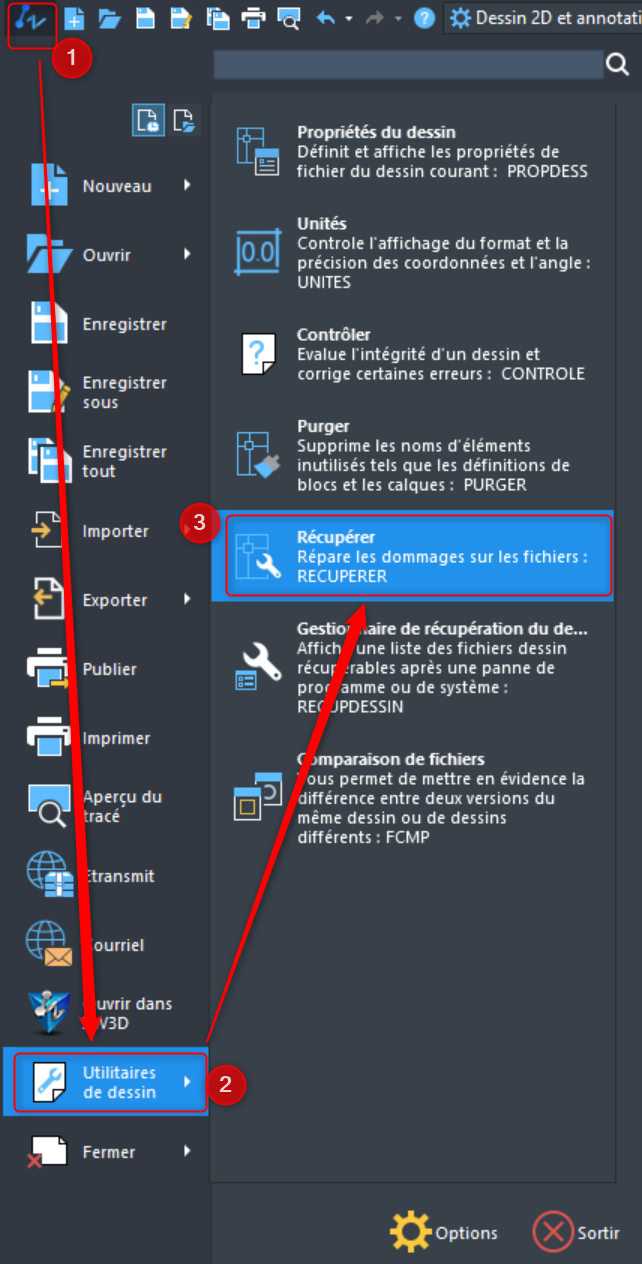

Récupérer​
La commande RECUPERER, qui permet de nettoyer certains fichiers suite à des plantages éventuels ( la commande ré-ouvre le fichier)

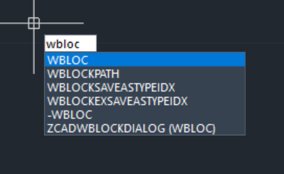

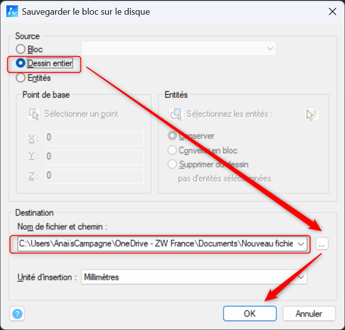

Wbloc​
La commande WBLOC + cocher l'option "Dessin entier". Ceci permet de recréer un nouveau dessin (avec les présentations) mais qui éliminera en plus de Purger les objets OLE inutilisés, et certains éléments imbriqués.

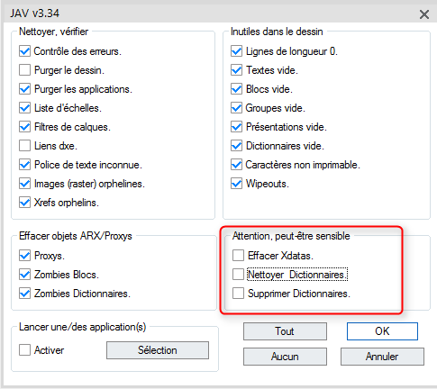

Si tout cela ne marche pas, il nous reste la "Super-Purge" : JAV C'est un outil LISP (écrit par Patrick Emin) qui s'intègre directement à ZWCAD. Vous pouvez le télécharger en cliquant ici.

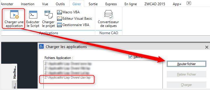

Pour l'intégrer à ZWCAD, procédez comme suit :
1️⃣ Placez Jav.lsp dans un dossier accessible
2️⃣ Dans ZWCAD, Tapez la commande APPLOAD ou allez dans le menu Outils, puis Charger une application.
3️⃣ Cliquez sur Ajouter fichier, puis allez chercher le fichier Jav.lsp
4️⃣ Cliquez ensuite sur Charger :
Enfin, dans ZWCAD vous pourrez taper la commande JAV qui affichera la case des options (voir ci-dessous).
Petit conseil : ne cochez pas tout d'un coup, faites plusieurs passages en commençant par les objets inutiles (colonne de droite)
attention
Si vous utilisez certaines applications telles qu'AutoFluid, par exemple : Ne cochez les cases concernant les XDATAs
