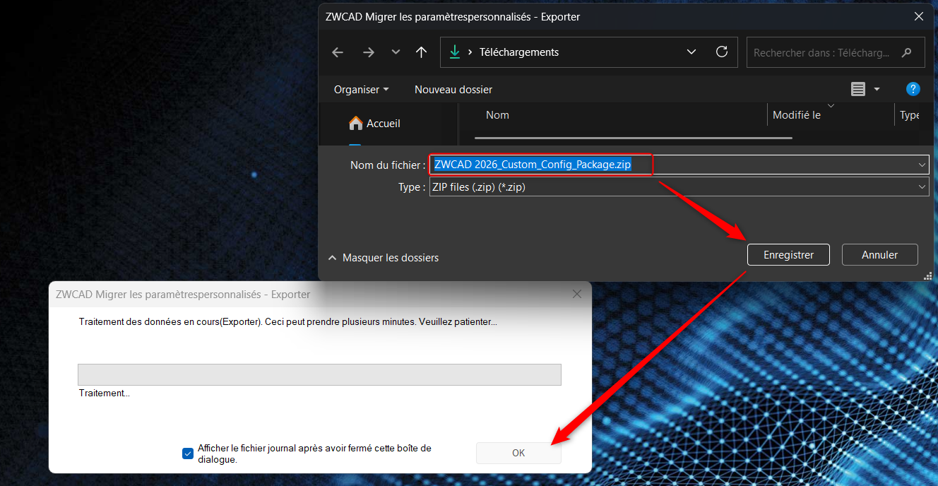

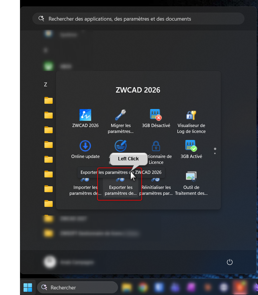

Exporter les paramètres utilisateur​
Pour sauvegarder vos paramètres ZWCAD :
  1. Fermez ZWCAD s'il est ouvert.

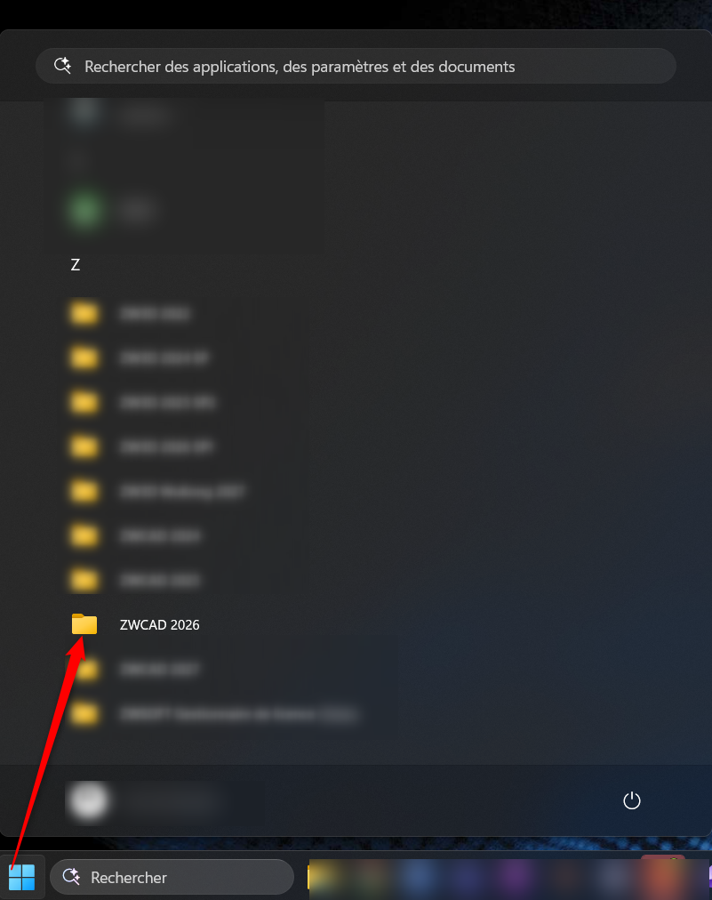

  2. Ouvrez le menu Démarrer de Windows.
  3. Dépliez le dossier correspondant à votre version de ZWCAD.
  1. Sélectionnez Exporter les paramètres de ZWCAD.
  2. Choisissez l'emplacement où enregistrer la sauvegarde.
  3. Validez l'exportation.
Un fichier contenant vos paramètres utilisateur est alors créé.
info
Conservez ce fichier dans un emplacement sûr, en dehors du dossier d'installation de ZWCAD : serveur, clé USB ou espace de sauvegarde, par exemple.

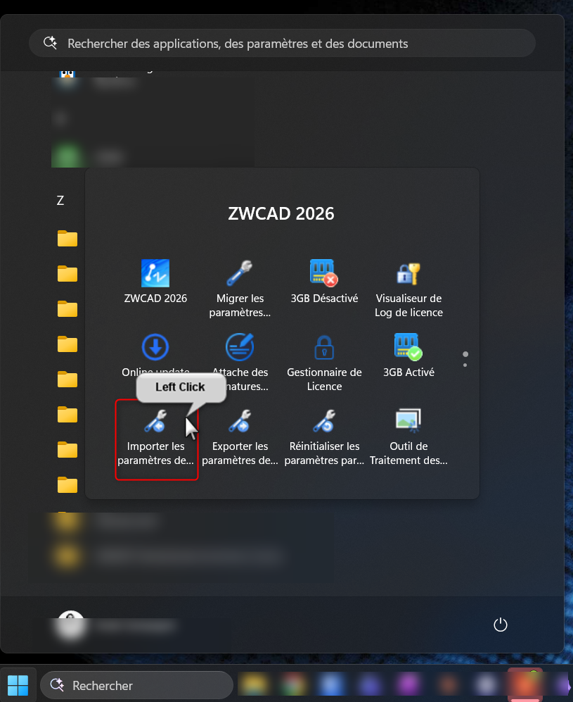

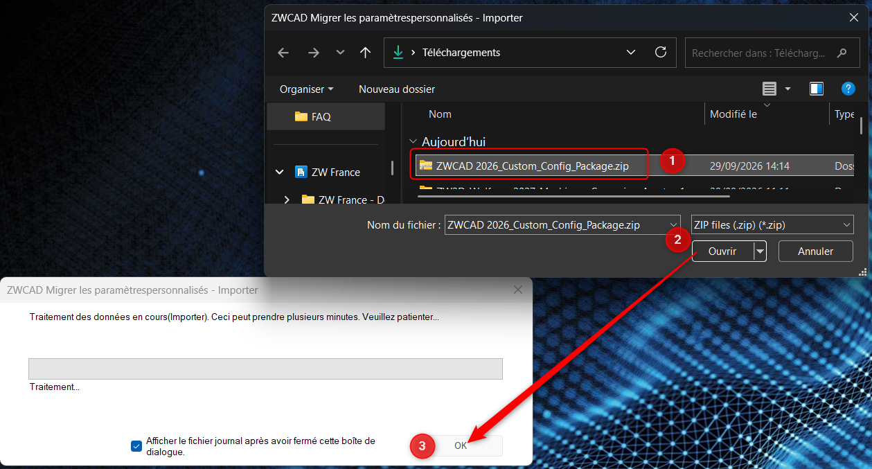

Importer les paramètres utilisateur​
Pour restaurer des paramètres précédemment exportés :
  1. Sélectionnez Importer les paramètres de ZWCAD.
  2. Sélectionnez le fichier de sauvegarde créé lors de l'exportation.
  3. Validez l'importation.
  4. Démarrez ZWCAD.
Vos paramètres utilisateur sont restaurés.

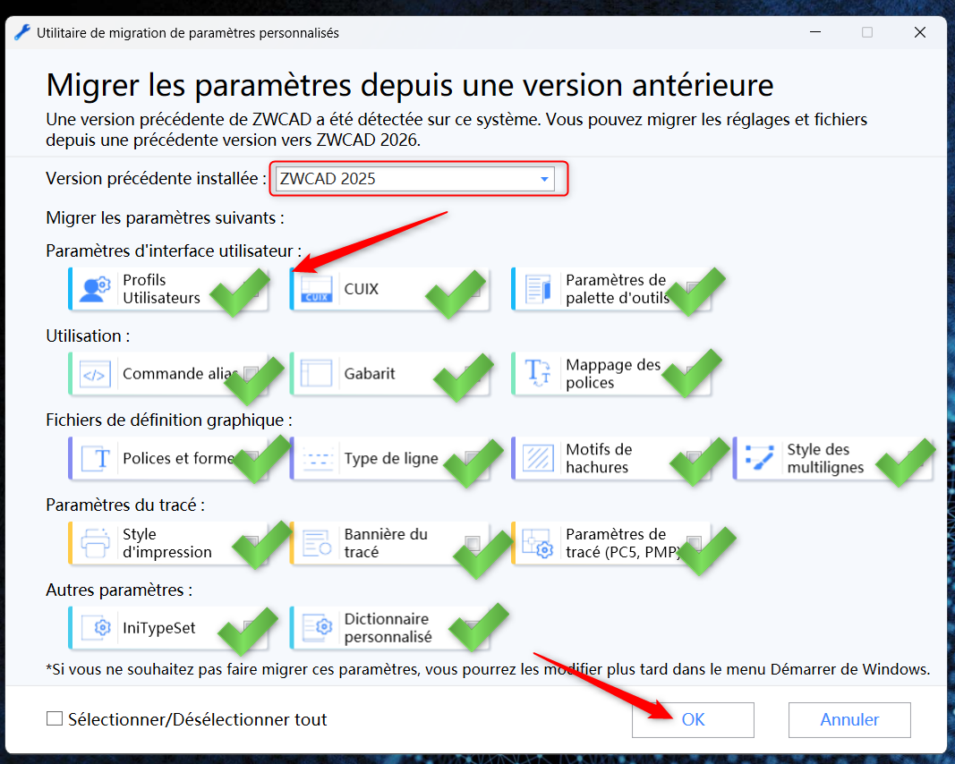

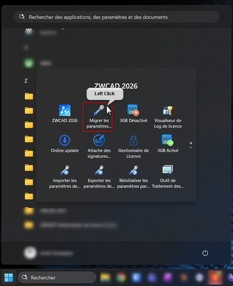

Migrer les paramètres vers une nouvelle version de ZWCAD​
Après l'installation d'une nouvelle version de ZWCAD, vous pouvez migrer les paramètres utilisateur de votre ancienne version et retrouver votre environnement de travail sans reconfigurer vos préférences une à une.
  1. Installez la nouvelle version de ZWCAD.
  3. Dépliez le dossier correspondant à la nouvelle version de ZWCAD.
  1. Lancez l'outil Migrer les paramètres personnalisés.
  2. Sélectionnez la version précédente de ZWCAD dont vous souhaitez récupérer les paramètres.
  3. Cochez les éléments à migrer.
  4. Lancez la migration.
  5. Démarrez ZWCAD et vérifiez que votre environnement a bien été récupéré.
info
La migration est destinée au passage d'une version de ZWCAD à une version plus récente, sur le même ordinateur, par exemple ZWCAD 2025 → ZWCAD 2026.

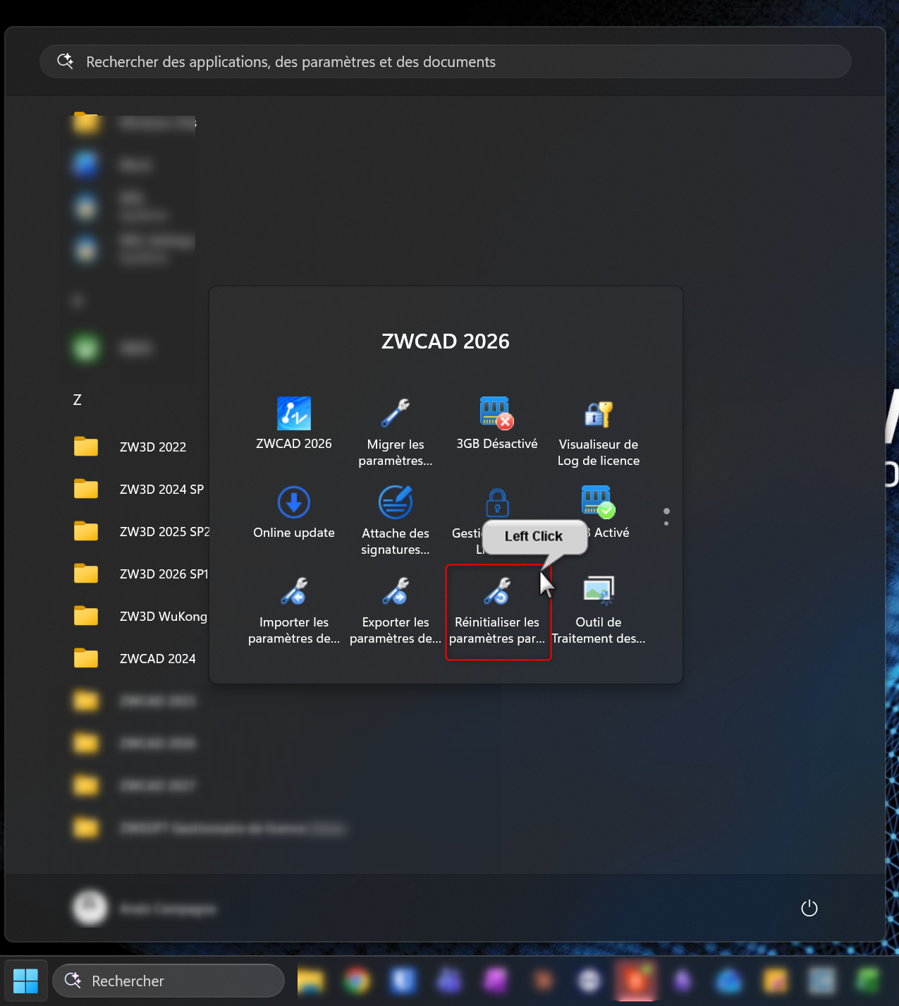

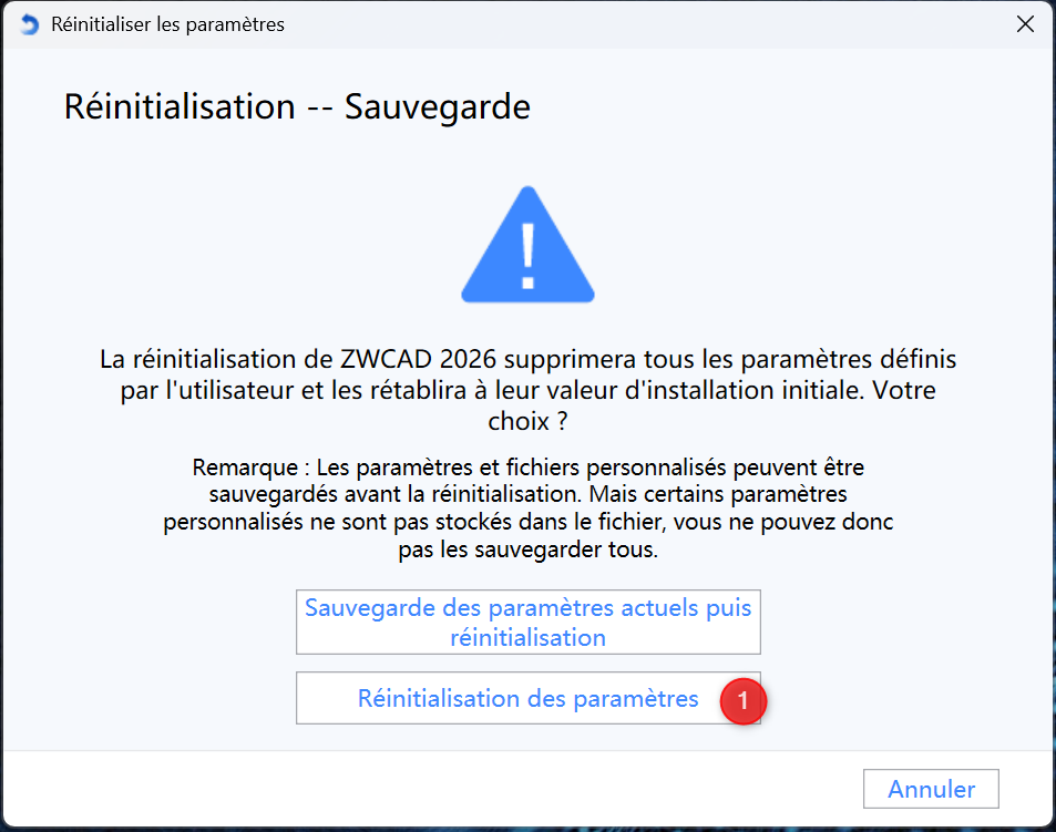

Réinitialiser les paramètres de ZWCAD​
Si ZWCAD devient instable, si l'interface est déréglée ou si vous souhaitez simplement repartir de zéro, vous pouvez rétablir la configuration d'origine.
  1. Sélectionnez Réinitialiser les paramètres par défaut.
  2. Dans la fenêtre qui s'ouvre, choisissez :
    • Réinitialisation des paramètres si vous avez déjà exporté vos paramètres ;
    • Sauvegarde des paramètres actuels puis réinitialisation dans le cas contraire : une copie de vos paramètres est créée avant la réinitialisation.
attention
La réinitialisation efface vos paramètres et personnalisations actuels. Si vous ne les avez pas exportés au préalable, choisissez l'option de sauvegarde .

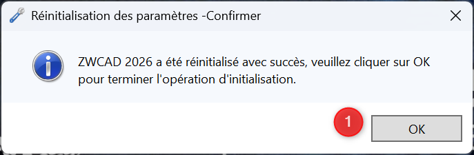

  1. Cliquez sur OK pour confirmer.
Au prochain démarrage, ZWCAD s'ouvre avec sa configuration d'origine. Si besoin, vous pourrez ensuite réimporter vos paramètres.
