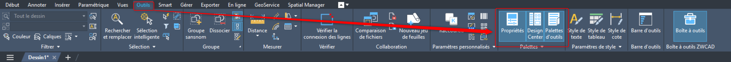

Avant toute manipulation, vérifiez d’abord si la palette est simplement masquée. Pour cela, assurez-vous que son affichage est bien activé dans le ruban :
La palette reste invisible​

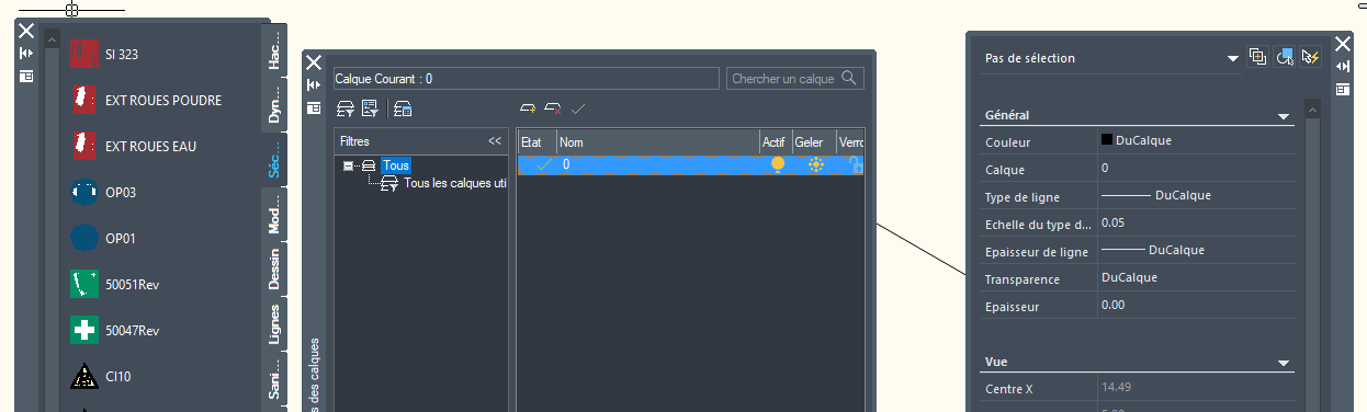

Il peut arriver qu’une palette ou une boîte de dialogue s’ouvre hors de la zone visible de l’écran. Ce comportement survient généralement à la suite d’une modification de la configuration multi-écran : Windows 10 et/ou ZWCAD n’a pas réinitialisé correctement les coordonnées d’affichage, ce qui empêche la palette de réapparaître dans l’espace de travail.

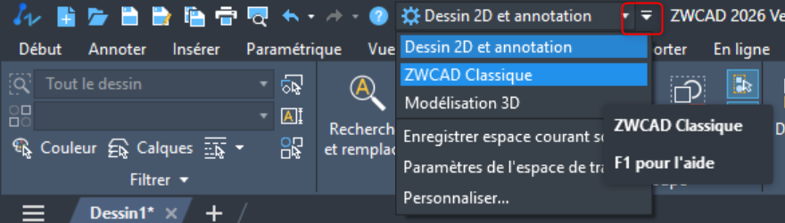

Changer le mode d’interface ZWCAD
Basculez du mode Classique au mode Ruban (ou inversement). Ce changement force la reconstruction de l’interface et peut repositionner correctement les palettes.

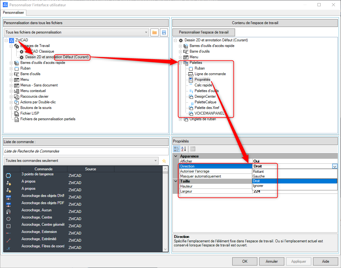

Sinon, lancez la commande CUI pour faire apparaitre la case de personnalisation de l'interface :
Allez dans le détail de votre interface comme décrit ci dessus pour "recaler" la palette manquante. Le plus efficace est de la caler à droite ou a gauche, puis de valider. Cela devrait suffire à retrouver la palette

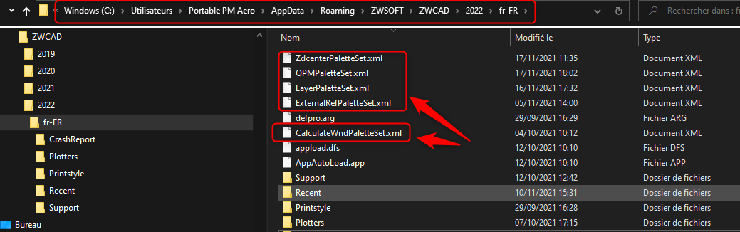

Dans le cas où le problème persiste, il faut donc nettoyer le dossier de personnalisation qui contient des positions des palettes. Ces fichiers sont recréés avec les réglages "usine" au prochain lancement de ZWCAD
 Quittez ZWCAD
4- Allez dans l'explorateur de Windows sur le dossier : C:\Users\votre nom\AppData\Roaming\ZWSOFT\ZWCAD\202X\fr-FR et effacez les fichiers XML
