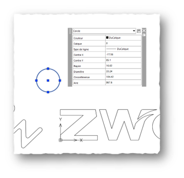

Par exemple, changer le diamètre et le rayon du cercle sélectionné :

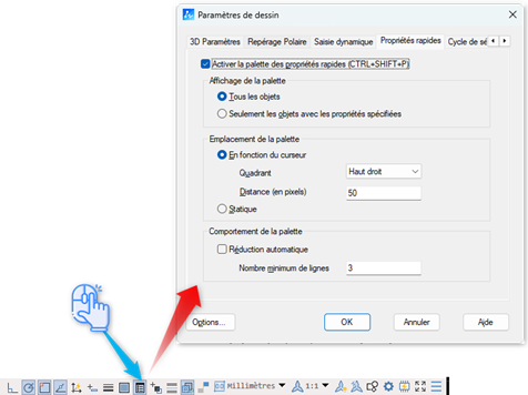

Propriétés rapides​
Propriété rapide disponible dans la barre d'État, permet l'affichage d'une palette de propriétés abrégées à proximité du curseur.
Les paramètres de cette palette de propriétés rapide peuvent être modifiées, et en particulier son comportement et son emplacement sur l'écran en cliquant avec le bouton droit de la souris sur l'icône propriété rapide dans la barre d'État.
